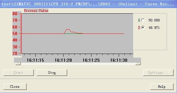

PID 是一般放在定时中断里执行,比如OB35
楼主的图片
假如给定量SP_INT从50.0变为51.0,PID曲线也呈现出这种现象,表现出超调量很大,通过参数调整无法解决。
