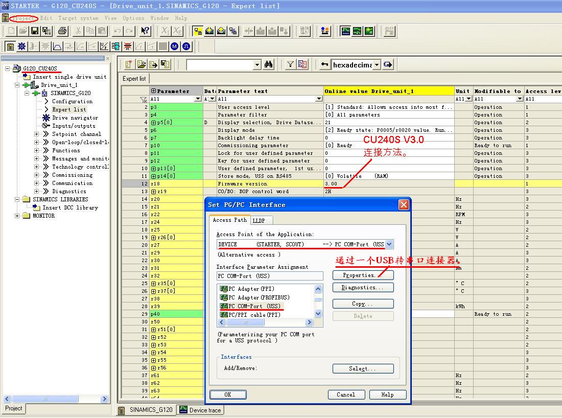

Starter V4.2连接MM4、G120S、G120E-2具体连接方法和设置细节。
首先,你要确定是想通过DP、USS网络连接,还是单台直接l连接。
下图说明了方式:
对于MM4和CU240S,它实际上是RS232串口连接。因目前PC和笔记本上串口几乎不配备,因此你需要有一个USB-RS232的转换器(市售选好的即可)。安装后(插上后)Starter才会出现COM口的选项。
选择Set PG/PC如下图:
实际上不用去管通讯速率(波特率)和地址,连接时Starter会自己扫描。如下图:

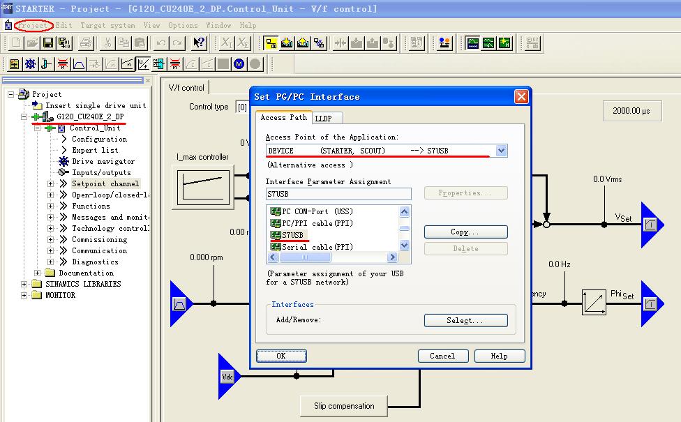

对于CU240B/E-2其端口就是USB,不需要转换。因此,Set PG/PC的端口设置就直接选用S7USB。如下图:
它也不需要设置通讯速率(波特率)和地址,连接时Starter会自己扫描。
当然了,对于CU240B/E-2,使用USB连接带来的好处: 可以使用Trace。
最后,因为Set PG/PC是在Step7项目通用的。当使用过S7-200、 S7-300等等PLC编程后,这个设置会发生改变,Starter连接前要把它改回来!
