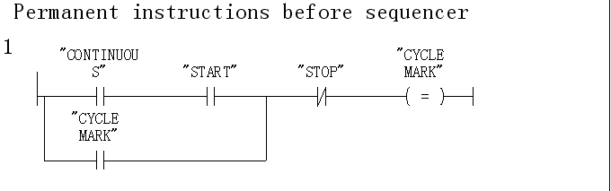

quote:以下是引用君鸿在2012-05-09 12:42:02的发言:
永久指令?是指 SFC 属性中的 prepeocessing 和 postprocessing 么?
prepeocessing 和postprocessing 在SFC启动后的每个周期都会执行。
顺控程序是在 SFC chart 中的步和转移中编写,可以在每一步的initialization,processing,Termination中编程,这三个之间的差异在于下一步的 initialization 和上一步的 Termination同时执行且仅执行一周期,而precesssing 则受转移影响。
我说的是编写在下图中的程序
这里的程序是每个扫描周期都会执行的把。
