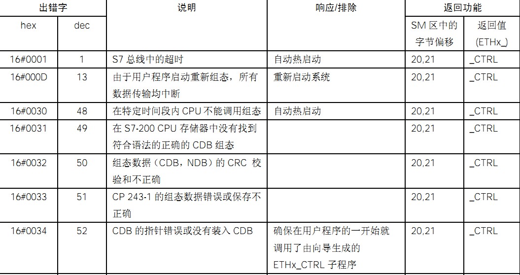

看看图片中出错字为 52 ,确保在用户程序的一开始就调用了由向导生成的ETHx_CTRL子程序
