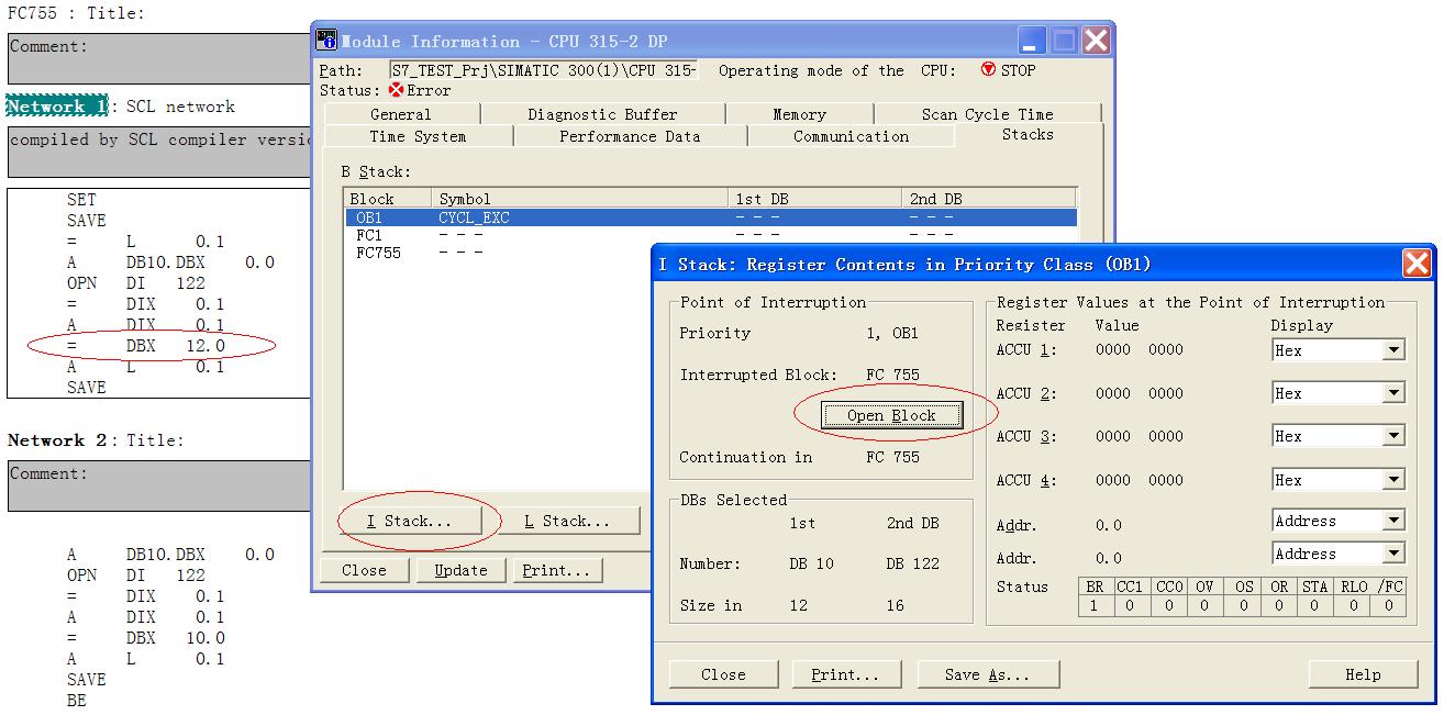

quote:以下是引用emil128在2012-05-10 09:09:51的发言:
原来我一直理解错误,抱歉误导你了,我更正下回答。
1、可以知道的,diagnostic buffer选项卡下如果不能提供足够的信息,那么就要使用STACK选项卡了。
方法如下:删除PLC中的OB121,然后使CPU停机。(如果现场不能做,就用PLCsim做)
停机后STACK选项卡变为可用,它会记录下停机时CPU的状态。
其中I stack按钮会指示CPU出错的位置,使用open block找到故障点。
2、这个是使用实际PLC与PLCsim的区别,PLCsim的诊断中多了这两条信息,估计算是PLCsim的调试功能吧。
3、这个module address实在找不到相关说明,有可能是PLC的内部诊断地址,具体的应用不明。
4、这个应该是属于CPU的状态。
非常感谢emil128侠的热心指点,使我学到不少东西。
第4点的情况是不是也是实际PLC与PLCsim的一个区别啊?
这是咋回事呢?
