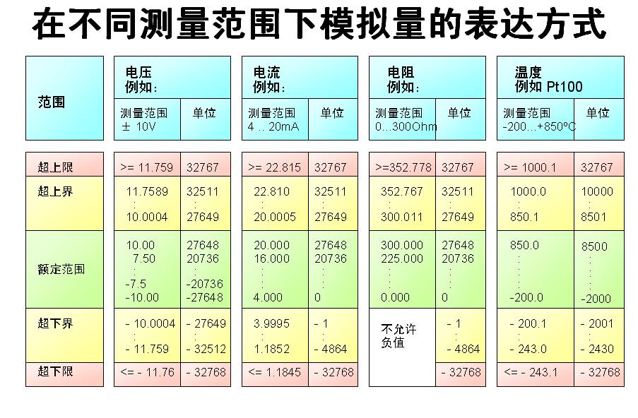

手册里有详细说明。。。。。。。。。。。。。。。。。。。。。
