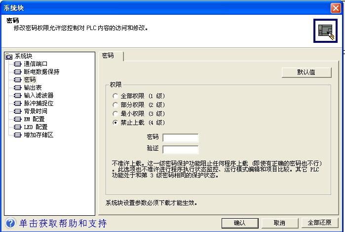

我觉得编程软件中对四级密码的解释已经够清楚了:
