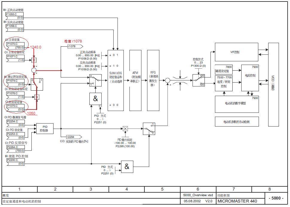

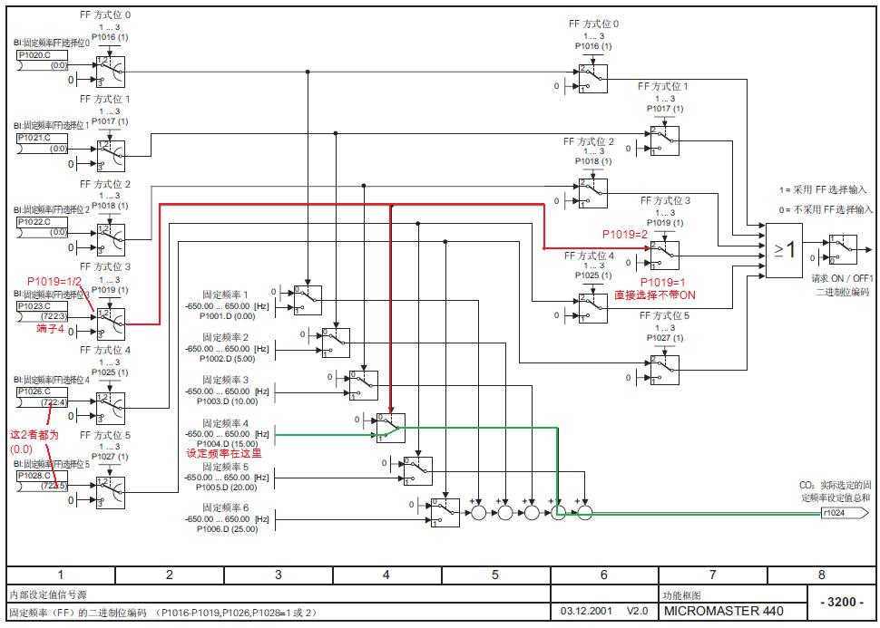

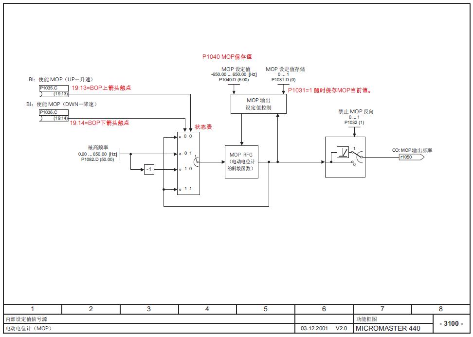

要学会用《功能图》来设计、检查。
通过功能图就可查出问题所在。
固定频率设定:Din4
MOP给定通道:
总给定通道:
