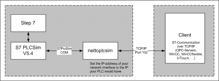

quote:以下是引用youhm在2012-05-11 21:06:43的发言:
nettoplcsim下载页面的文档里指出设置网卡IP地址和PLC的IP地址一致,不知道你这Readme哪儿来的
谢谢,已经通讯上了
