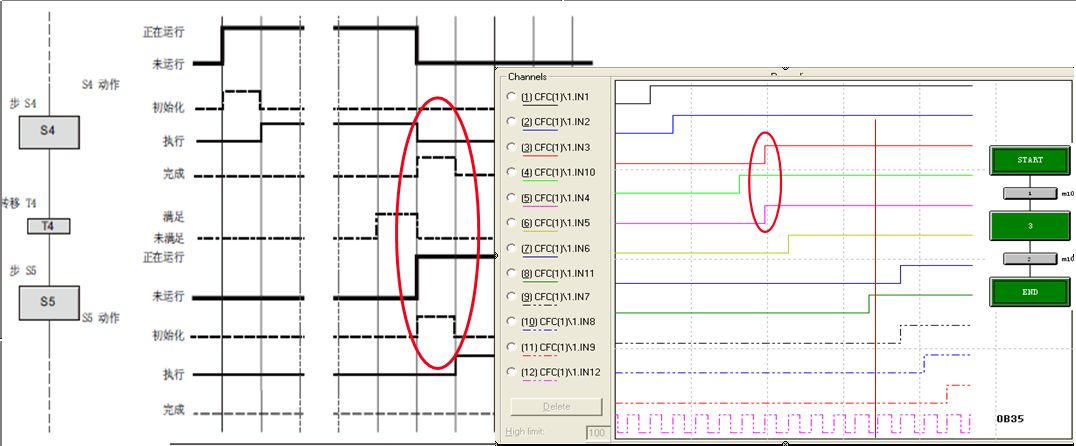

quote:以下是引用君鸿在2012-04-28 13:09:37的发言:
SFC 执行时序:
SFC在执行时按照时序执行,即每一个扫描周期仅会执行SFC中的一步,当转移条件满足后才会开始执行下一步。
如图所示:在sequence的start步的初始,执行,终止对IN1,IN2,IN3置位
start到步3的转移条件为IN10
步 3 的初始,执行,终止对IN4,IN5,IN6置位
步3到end 步的转移条件为IN11
end 步的初始,执行,终止对IN7,IN8,IN9置位
IN12 为OB35 的执行脉冲。
左边时步转移的示意图。
