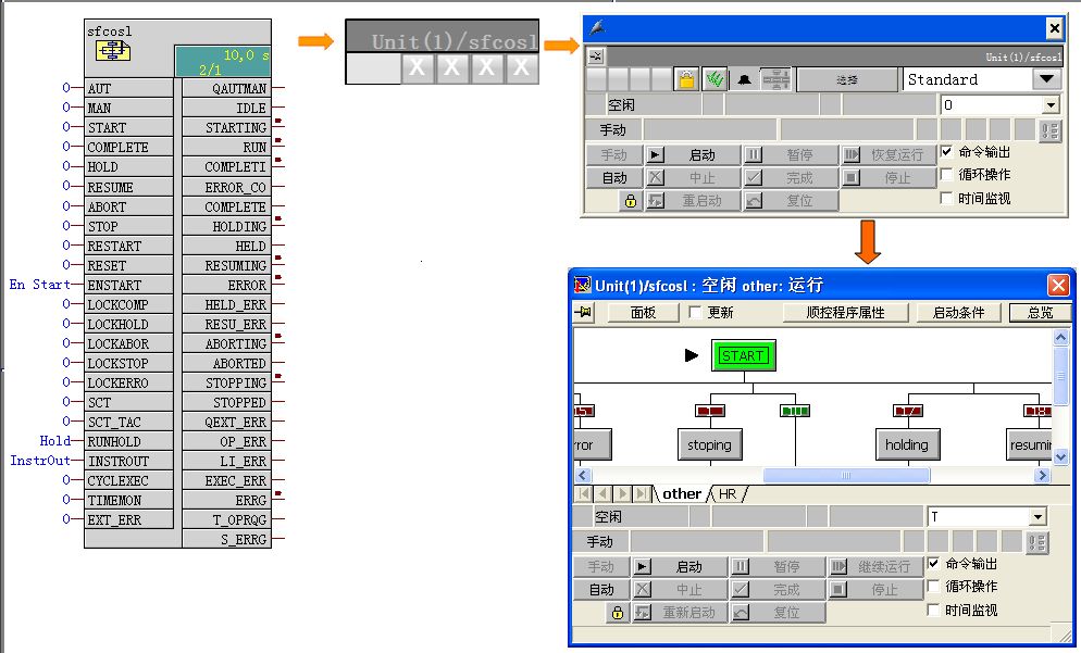

quote:以下是引用君鸿在2012-05-09 11:25:07的发言:
在对PCS 7 项目进行OS编译时,可以选择SFC visualization选项,这样在SFC chart 中勾选了“transfer chart to OS for visualization”选项的SFC chart 可以在对应的画面生成SFC 的块图标
如图所示:
编译生成对应的块图标,os运行后即可以对相应的SFC进行操作和监控。

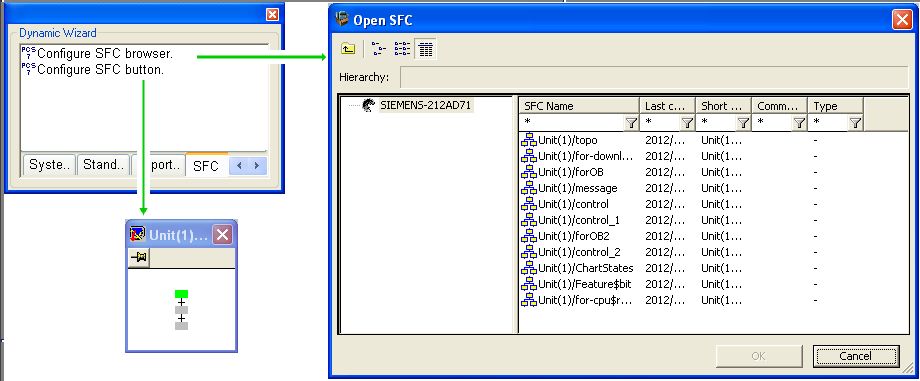

在pcs 7 中提供了动态向导来显示SFC
如图所示:
SFCbutton 组态一个SFC,来显示定义的SFC
SFC browser 可以配置多个SFC,用户可以选择需要监控和操作的SFC
