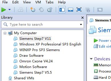

现在内存都是白菜价! 关键还要CPU,这个价格就比较给力了……
to: likevc, 装虚拟机不是为了快(装虚拟机一般会慢),主要是为了解决兼容性! 当所有的软件都装在主系统里,某一个出现兼容性问题时,卸载不干净,整个系统重装,所有的软件全部跟着重装一遍…… 而用虚拟机至少我可以把某些新的不确定的软件装在虚拟机系统,即使它有问题,我也可以把这个虚拟系统删了,而不影响其他的软件……
另外,装好虚拟机后,再在虚拟机内装一个系统, 然后整个系统虚拟就可以直接克隆了,并不需要重新安装…… 虚拟机的另一个好处就是可以直接当成一个软件包复制……
