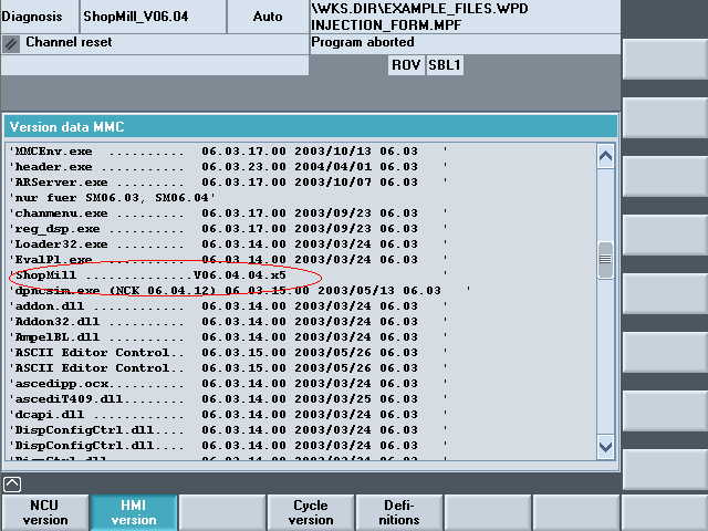

quote:以下是引用常回家在2012-05-14 19:17:39的发言:
DMG125U机床SHOPMILL版本如何查看?我查看该设备时版本号一晃就过,根本无法仔细查看
就在查看HMI版本的地方。见附件。
