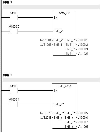

SMS_init, SMS_send功能块的参数:如图1.
图1
&VB1001定义了:SIM卡的PIN码,默认值为1234。
&VB1006定义了:电信运营商提供的短信中心服务号。(中国移动短信中心号码的格式为:138+地区区号(4位,如不够,首位用0代替)+0500)
&VB1028定义了:发送TPDU的长度。
&VB2048定义了:发送TPDU的内容。

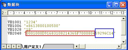

例如:发送“天气”到+13801234567的TPDU内容如下:
0001000D91683108214365F700080459296C14
其中5929是中文字符“天”的Unicode码
VB1001、VB1006、VB1028、VB2048数据块值:如图2
图2
TPDU的数据是以字符串的格式存储在数据块中,每个字符占用一个字节存储单元,所以图2字符串VB2048共包含30+8个字符,一个汉字Unicode码包含4个字符占用4个存储字节,当需要发送N个汉字时,字符串VB2048包含字符数=30+2×N。由于发送TPDU时还需要附加一个字符(16#1A)用于结束TPDU并发送SMS,所以发送N个汉字的TPDU时将发送30+2×N+1个字符。
