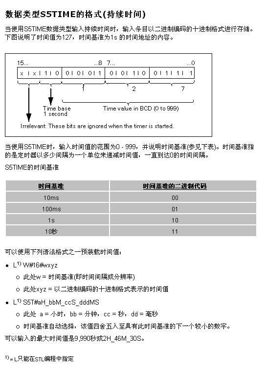

回复:OW指令一般有什么用,在什么情况下使用

你看一下S5TIME数据类型的格式就明白了,和W#16#2000进行或运算,就是添加时基
