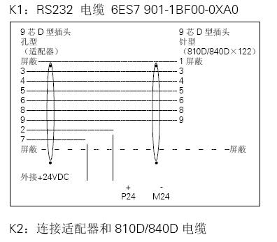

quote:以下是引用笑江湖在2012-05-18 16:09:06的发言:
24V电源?这怎么接呢!不是买根USB-MPI+的线就好了啊。麻烦还请说的详细一些。谢谢。
