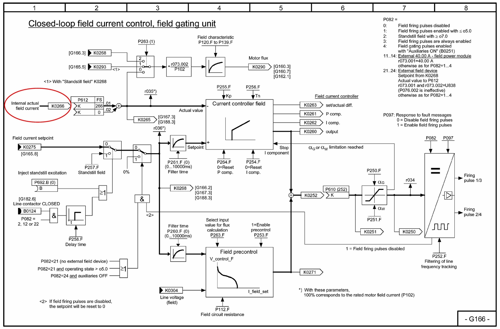

见图红圈部分。感觉楼主学习态度不认真!为什么这么简单的问题自己不动手呢?
