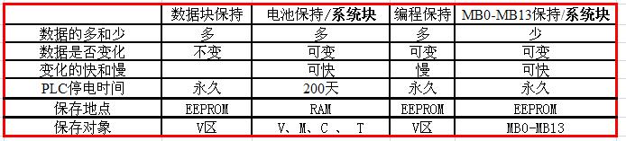

回复:关于数据永久保存问题?
Laohuai
    6046
    18
    71
注册时间:2004-10-11
发布于 2012-05-19 16:35:52
SIMATIC S7-200
共有33308条技术帖
