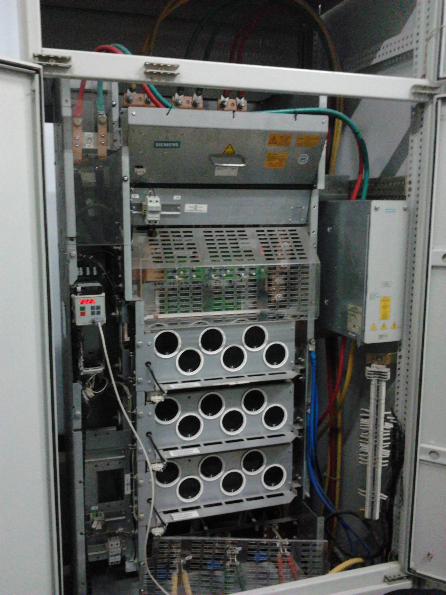

上个月接到一个客户的电话,说发到现场的一个控制柜内的70变频器一直报故障,不能复位,无法运行。该变频器已经提供客户1年多了,由于是新厂,一直没有正事投产运行。从客户提供的产品序列号看,变频器已经出保修期了。经过跟客户现场的工作人员确认,变频器报F023:超过逆变器极限温度。由于是一直处理MM4系列的变频器,对于70系列变频器很生疏,所以先咨询了一些XD单位的相关人员,都说是需要更换一块板子就可以了,可公司仓库里面并没有70变频器,也无法拆机带板了,于是就硬着头皮空手到了客户现场,先查清楚问题再说。
到现场后,装机柜型250KW的70变频器居然如此大个,有点露怯了,呵呵~现场的技术人员对70变频器还比较熟悉,说已经更换过CUVC试了,故障依旧。现场温度正常室温,排除了温度过高的可能,那肯定就是检测回路出问题了,结合来前咨询的XD公司的相关人员,以及从网上搜的资料说有电阻类的损坏,肯定是检测回路的板子出问题了。那就再拆吧,好在西门子的变频器都是模块化易拆卸的,拆惯了MM4系类的变频器,70 的也基本一样:先把CUVC拆下来,再把背板拆下来,发现插在背板上全是电阻的小板,插接处锈迹毕竟严重,怀疑是他的问题,于是从另一台变频器上把改板拆过来试了,结果还是F023。背板检查了下,没有可能损坏的元器件。

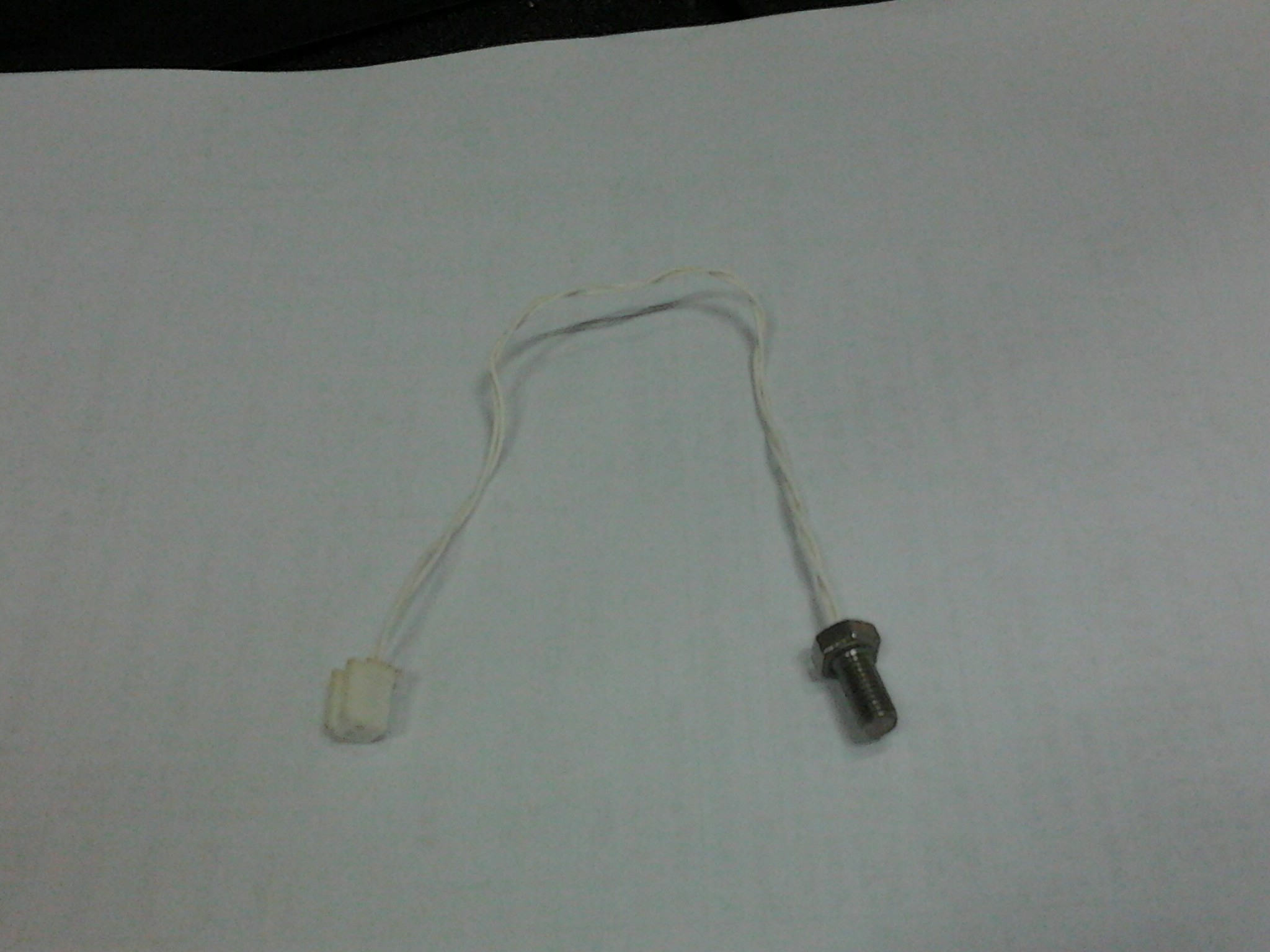

正在没有头绪时,顺手把整流单元处的温度传感器抽了下,顺着线找到了接到底板上的插头,用万用表测试了下,阻值为8K左右,由于插头上还有另外四根线,也做了下测量,转机出现了:其中一对传感器的阻值为无穷大,另一组的阻值为8K左右。顺着阻值无穷大的线找下去,到IGBT处的测温点了,于是果断把电容组拆掉,在下面看到了温度传感器的白色线,拿手捡起来一看,哈哈:原来是传感器的线齐根断掉了,仅仅连点塑料皮,由于传感器跟CUVC背板的连接是通过中间一根两端都固定电缆,所以不可能是因为外力拉扯造成的,是组装是的问题还是其他原因就无从知晓了。这时候想起看r949的故障内容:插上传感器的插头,r949=18,传感器2损坏;这样看来,70变频器一共有3个温度监测点:整流、逆变以及输出端,传感器2的位置就在IGBT处。从另一台变频器拆下一个温度传感器,装上后,F023消除。
总结:变频器的同一个故障代码,不同的现场可能出现不同的原因。要认真的使用变频器自带的各项诊断信息,来帮助排除故障。如果这次到客户现场先检查下r949的故障值,就不会浪费时间去一点一点的拆机检查了。别人的经验要借鉴,但不要仅仅局限于此,要不会出现瓶颈。
