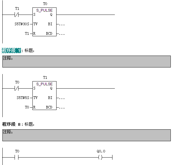

LAD写的 就用2个脉冲定时器就行了
