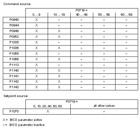

6楼
不对。
你这样设置(本地)就成了启停由DP控制,给定由模拟量1设置了。
P0719.1的内容只能选下面 有 X的。
换句话说:不能两个都变。以下二者选一:
1、命令源不变或者改用BOP启停;给定源可以选择。0 - 7、10 - 17。
2、给定源不变;命令源可以选择。10、20、40、50、60
因此,唯一可能都改变的是P0719.1=11(本地由BOP操作)
不巧的是。我这里没有MM420了,没法帮你验证。
