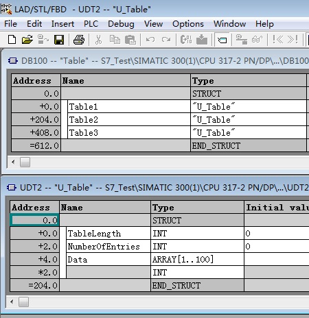

quote:以下是引用最爱FC在2012-05-24 09:09:48的发言:
1.您说的“不考虑错误”是啥意思啊?
2.我看到您给的图中的程序很简洁,但是倒数第四行的SET在这里起什么作用呢?既然使用JU指令了,不就是无条件跳转了吗?
3.那个CLR和Save在这里又是什么用意啊?
4.能把您的MW20中存的DataBlock的这个DB快截图看下吗?这样才好理解FC2。
谢谢。
1.比如DB块号输入了0.
2.本着好奇的天性,你应该多看看手册 : D
3.同上
4.X_DB_Number和X_StarAddress分别是表格的DB号和起始地址
比如100和0就代表DB100.DBX0.0。支持同一DB中多个表格,改变起始地址就可以了。
