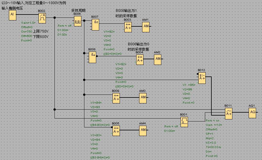

升级至V7.0后再打开吧。
打开后的程序见下图:
