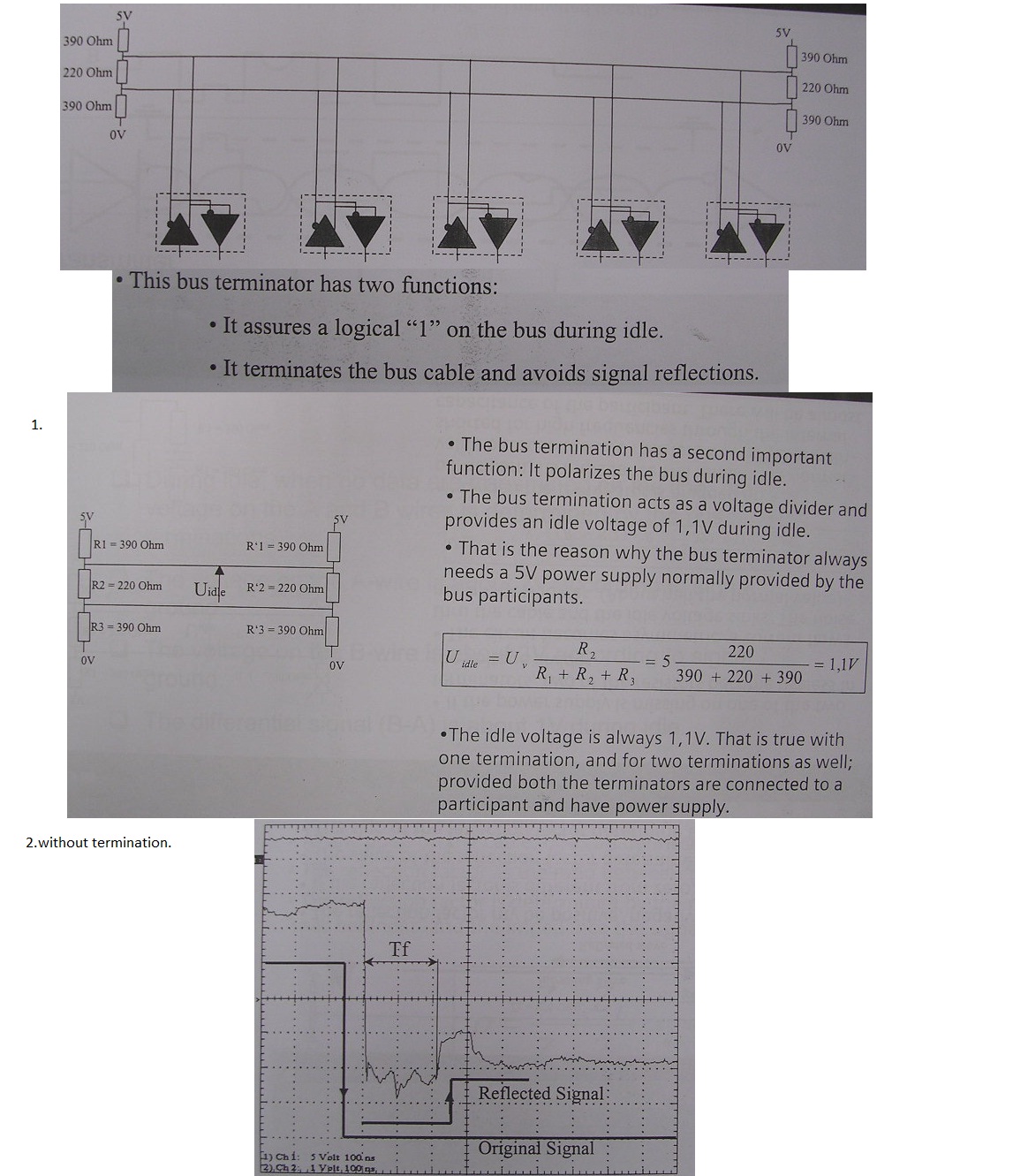

quote:以下是引用yiutyi在2012-05-10 12:17:27的发言:
针对小釉同学的疑问,解释如下:
注意,485通信本身是需要考虑信号的质量的,信号如果在整个电平周期中受损,根据不同的波特率-Tbit的长度,其对于受损或者影响的免疫程度是不同的(通常是不超过半个信号周期),因此不是说有反射,或者有干扰通信就一定会断,而是存在着中断的潜在危险。上图是一个简要的终端电阻的说明,仅供参考。
