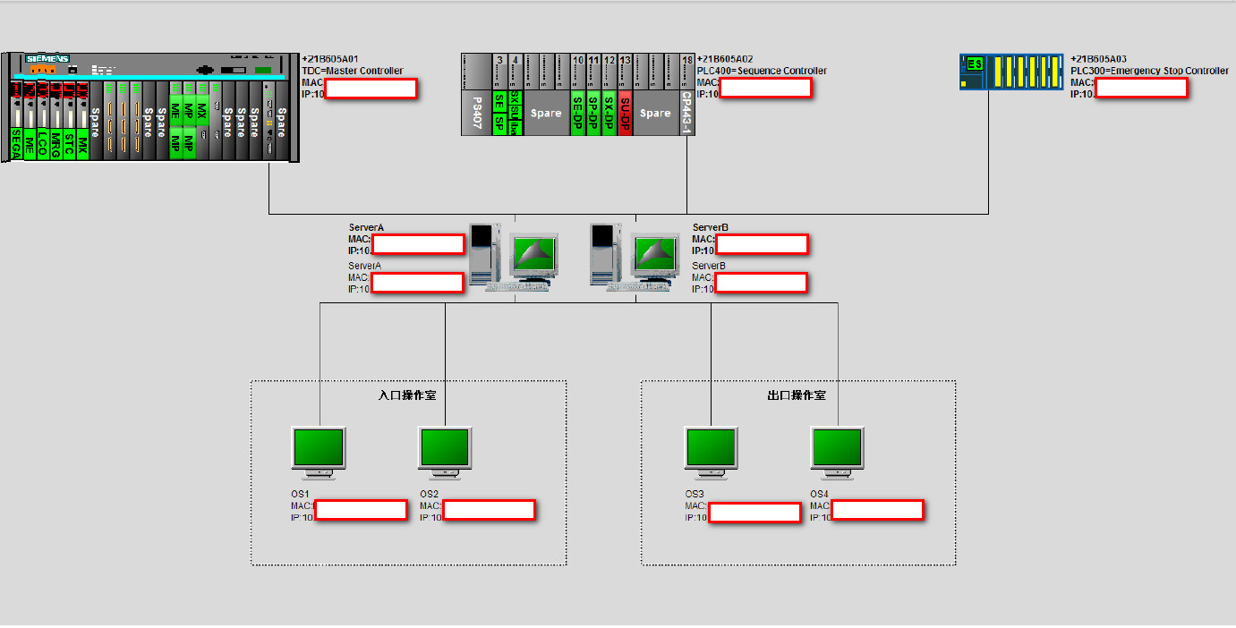

2010年下半年,一条处理线用到了比较特殊的自动化系统。一台S7-400,一台S7-300F,一台TDC,一对WinCC冗余服务器,四台WinCC客户机。特殊之处在于使用WinCC冗余服务器与TDC通讯。熟悉TDC的工程师应该知道,TDC与上位机走以太网通讯有两种途径:一是通过S7协议下的TCP/IP单元;再就是购买TDC PMC TCP/IP的软件加授权。我们采用前一种方式,WinCC与S7-400和S7-300F走S7协议下的Industrial Ethernet单元,这样工厂总线上就跑着两种协议。

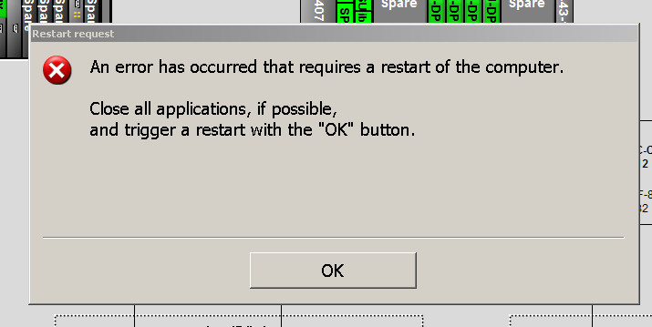

第二天凌晨接到现场电话说四台客户机都连接不上服务器,服务器上弹出要求重启的对话框,因为不能停机太久,让现场维护人员截了屏幕,重启服务器后恢复正常。天亮后过去看了截图,第一反应是操作系统的原因,趁着停机查杀了病毒,很干净,保险起见,恢复了服务器操作系统。稳定运行至晚上下班。

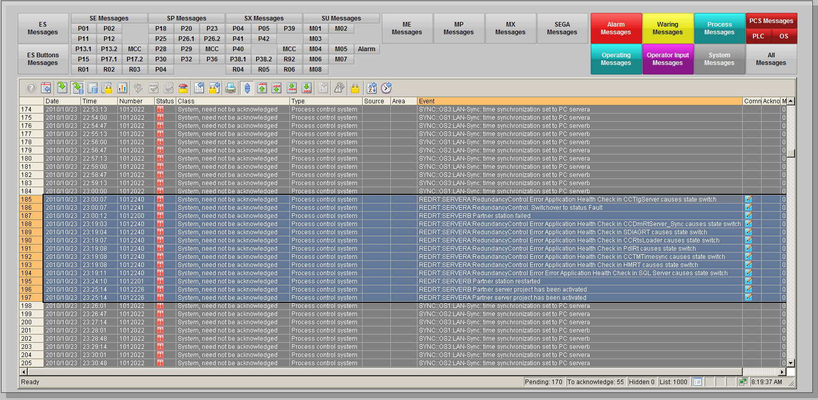

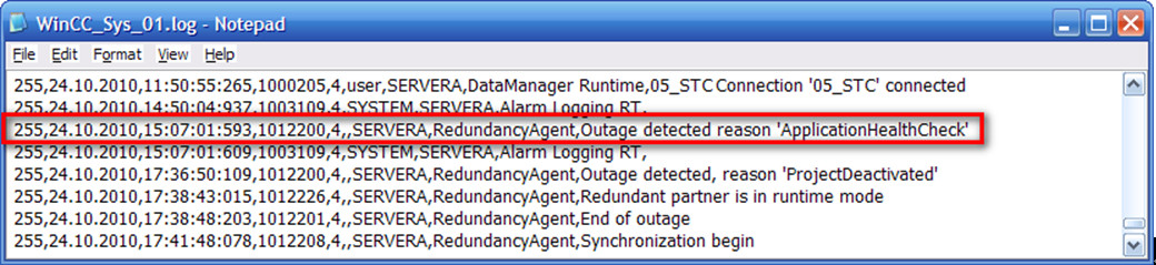

第四天凌晨没来电话,高兴地去现场,问起维护人员,他们说故障又重现了,但重启就好了,也就没打电话吵我们。当时小小感动了一下,不过觉得压力更大了。这一次没有联系西门子,在诊断文件中寻找线索。在WinCC_Sys_01.log文件中找到一条冗余故障信息,同时在WinCC消息归档中也找到CCTlgServer出错消息。于是将故障源头锁定在变量归档设置上,联想到故障重现的周期是一天不到的时间,检查了归档片段大小、时间的设置,还使用网络监测软件检查了网络是否堵塞,减少了一些不是很必要的变量归档。能设置的地方都使用了最保守的选项。

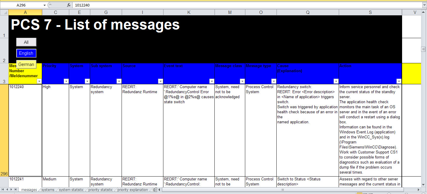

生产期间,不断在西门子技术支持的英文论坛上搜索,碰到类似的案例,没有完全相同的,都没有较好的最终解决方案。偶然发现有位外国专家提供了PCS 7系统报警消息列表的Excel文件,下载之后打开,找到1012240消息的解释:内容是“因为某个应用出错,在应用程序健康性检查中触发冗余切换”,动作是“通知服务人员检查冗余服务器状态,应用程序健康性检查监视服务器的主要任务,一旦出错便弹出窗口要求重新启动”。这下算是找到弹窗故障的官方解释,但变量归档为什么会被检查为“不健康”呢?

1.网络结构
2.网络结构2
3.弹窗故障
4.日志文件
5.消息系统
6.系统消息列表
