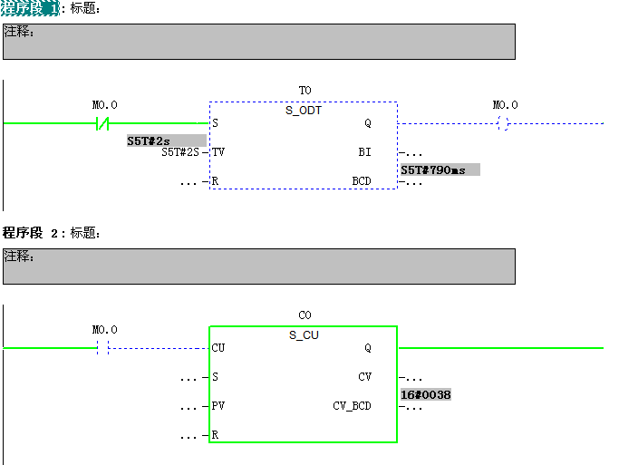

回复:对一段程序的疑惑

1.由于300/400的定时器的刷新相对于扫描周期是异步的,所以在300/400里使用定时器时,要注意“双触点”问题,导致的定时器工作不正常。
2.要避免此问题,需要加一个M变量,来代替定时器触点。
