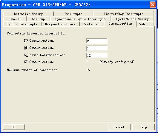

回复:两人同时调试同一台PLC?

可以,保证组态CPU的"communication"选项卡里,分配给PG的资源大于等于2就好了
