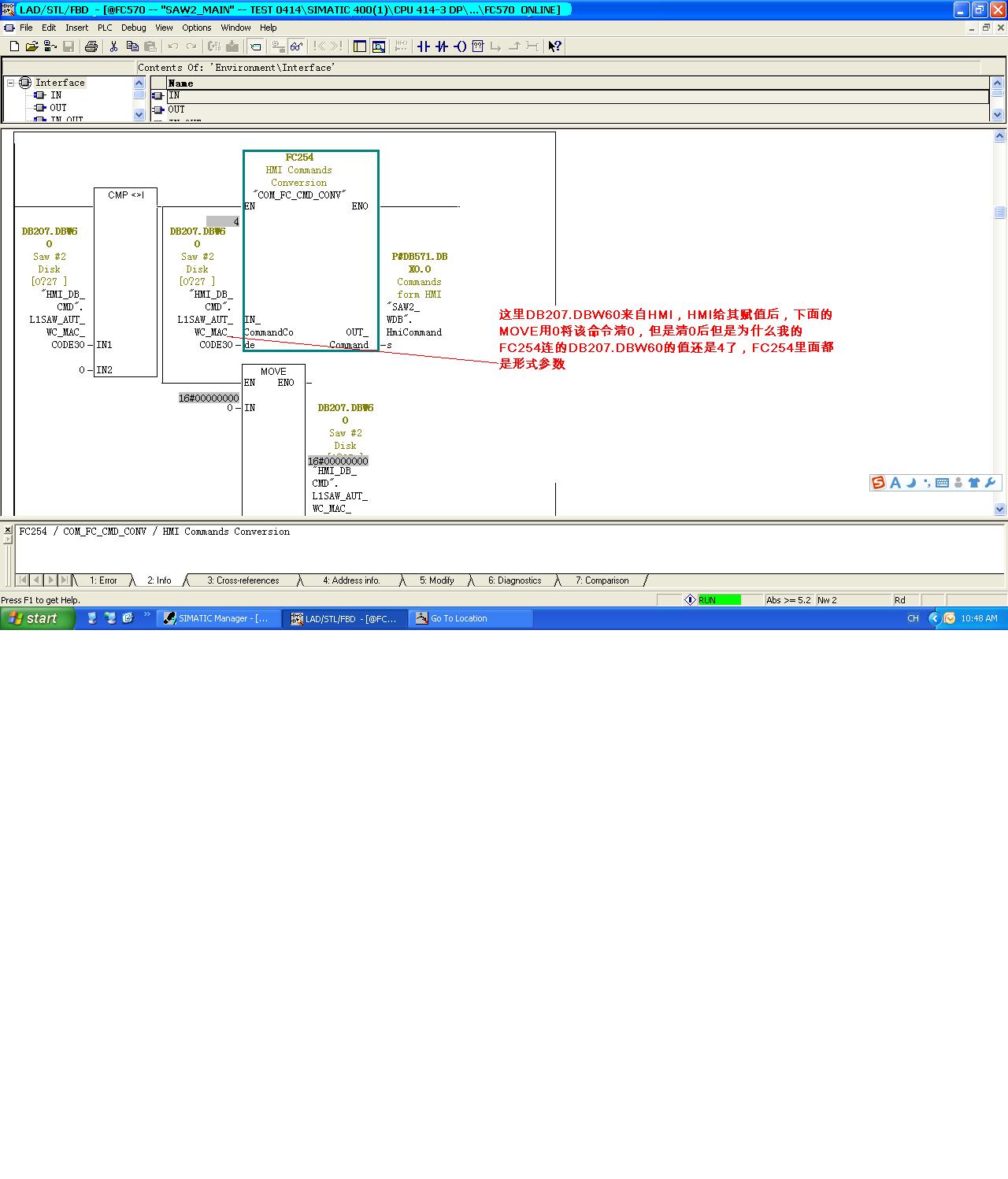

求看一段程序,
懂事长
    261
    21
注册时间:2010-08-14
求看一段程序,
1249
2012-06-01 11:01:35
1,LAD程序见附件图片,问题也在图片中
2,转化的STL语言如下:
L DB207.DBW 60
L 0
<>I
= L 4.0
A L 4.0
JNB _001
CALL FC 254
IN_CommandCode:=DB207.DBW60
OUT_Command :="SAW2_WDB".HmiCommands
_001: NOP 0
A L 4.0
JNB _002
L 0
T DB207.DBW 60
_002: NOP 0
