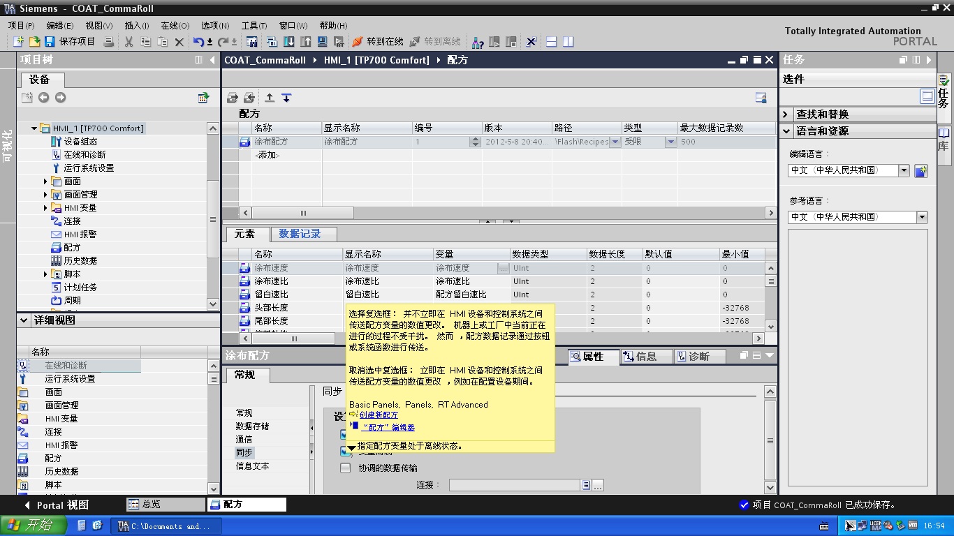

我再又看了一下说明,“变量离线”的意义在于,如果不选择,那么只要进入配方视图并调出一个索引号,里面所存储的数据立即生效并传送到PLC。 如果选择(勾选),那么并不会立即执行,而是需要用“下载”按钮去执行而已, 这并不是我所要的功能。
