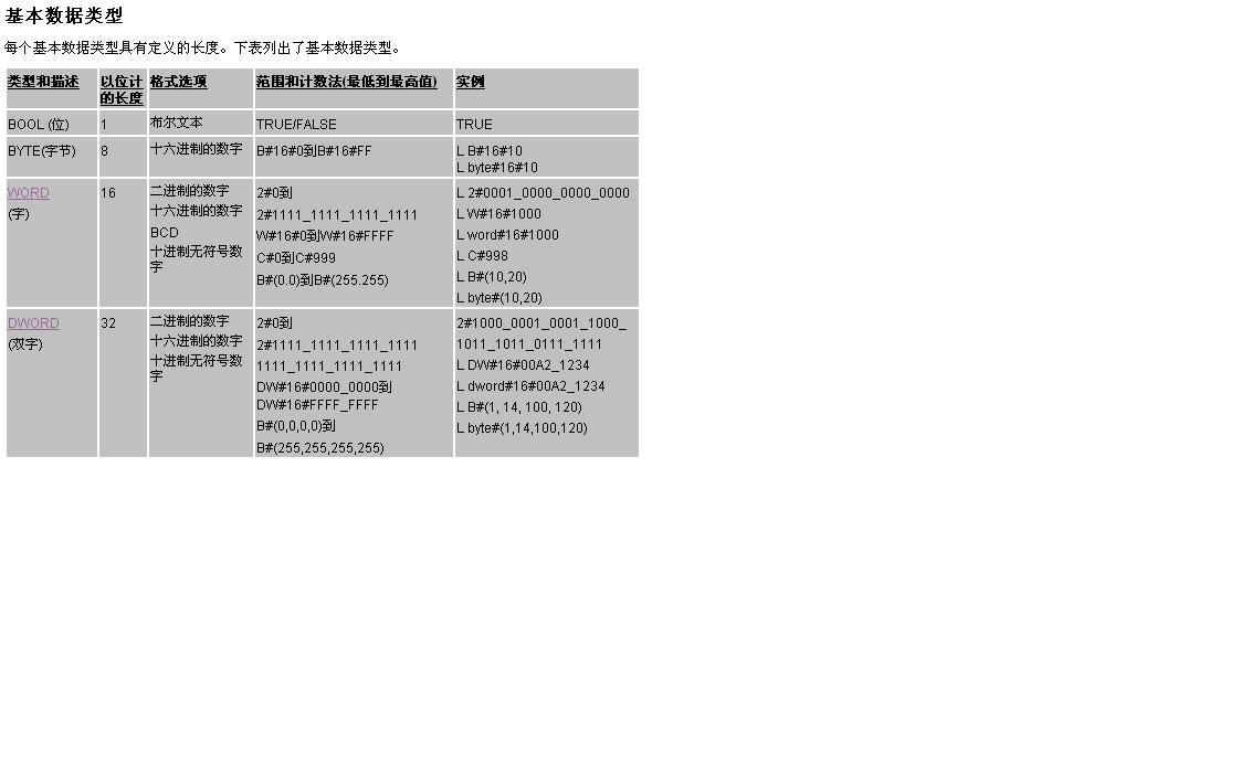

N侠,我又要引用STEP7帮助中的东西了:
Word和DWord是数据类型,不要把它等同于16位、32位的地址!!
