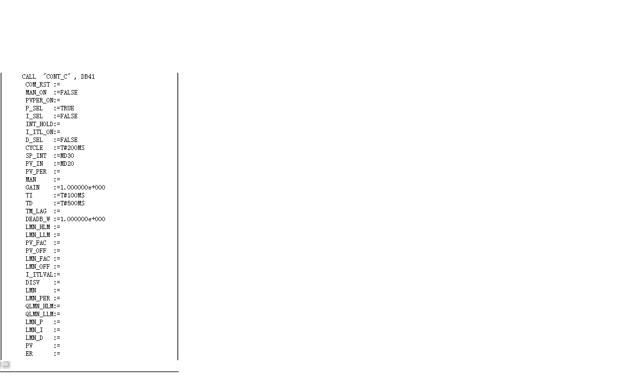

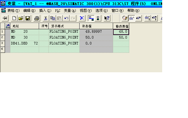

我不是仿真图片,是监视的变量输出
关闭积分作用
其中MD20为实际值
MD30为目标值,死区为0.1
DB41.DBD72为输出
