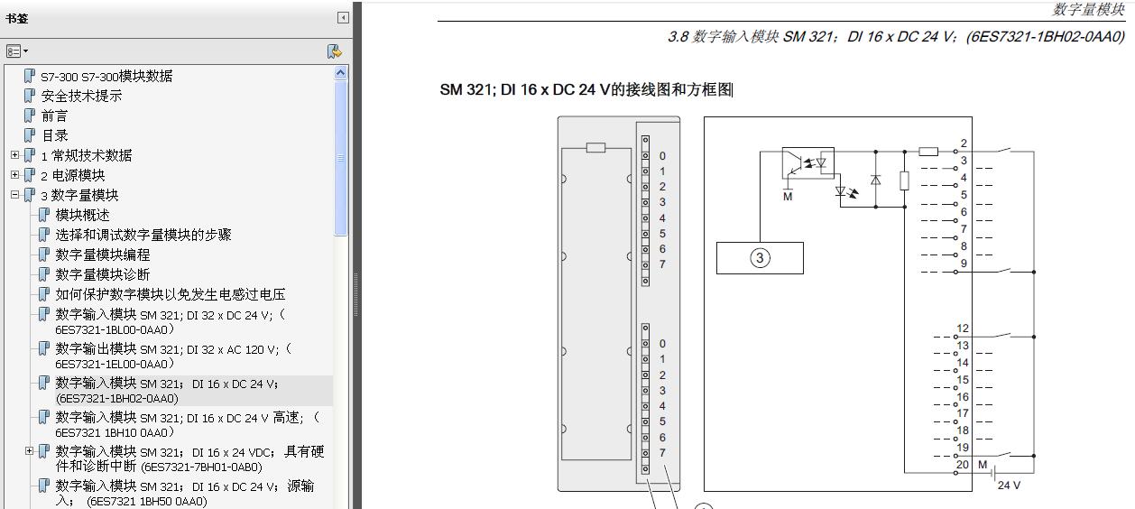

回复:6es7-321-1bh02这个数字量输入模块电流可以反过来吗

从《S7-300模块数据 设备手册》中的接线图和方框图可看出,如果20脚接+24V,则模块采集不到输入信号,烧模块倒还不至于。
