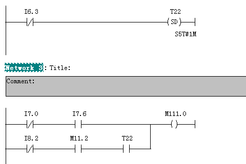

回复:请各位大侠指教:一段STL程序翻译成LAD,遇到问题!
划痕
    2009
    23
    16
注册时间:2009-08-14
发布于 2012-06-07 21:20:18
2楼
将程序分为两个网段即可,如下所示。
网络1:
AN I 6.3
L S5T#1M
SD T 22
网络2:
AN I 7.0
A I 7.6
O(
AN I 8.2
A M 11.2
A T 22
= M 111.0
