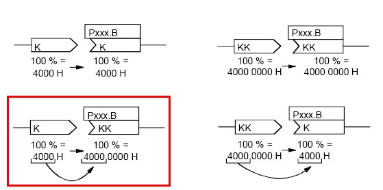

P443本来就是一个KK(双字)连接器参数,P443=KK3032,那么速度给定就是这个双字的值,当然也可以P443=K3002,那么这时K3002做为这个双字连接器参数的高位来计算。
给定可以是负值,但最终的电机方向还要看控制字位11、位12,只有这两个位同时为1(即允许正向和反向)时,反向才由给定值的正负来决定。
