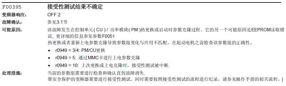

回复:G120新机,通电报F0395和R0727无法复位
bluesoft
    657
    32
注册时间:2007-04-05
发布于 2012-06-08 09:17:03
F00395 接受性测试结果不正确
检查r0949的值
根据该值处理故障
