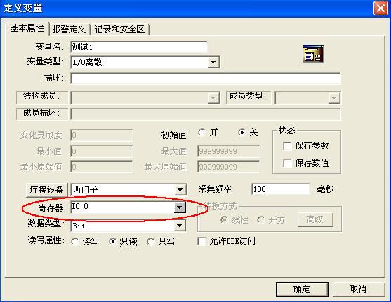

quote:以下是引用花O花在2012-06-10 19:53:00的发言:
quote:以下是引用www123456在2012-06-09 14:25:26的发言:
quote:以下是引用花O花在2012-06-09 13:30:54的发言:
哪离散型的怎么知道我要表示i0.0还是I0.7?
寄存器输入为i0.0,数据类型为bit。
不行,提示寄存器名称错误!!
没问题呀,我的版本是6.53的,是不是您的版本较早,不支持BIT类型。
