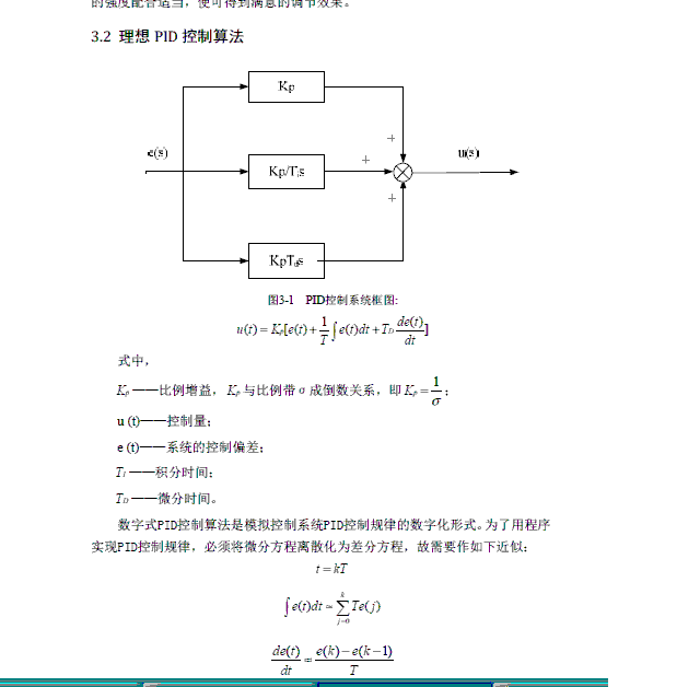

不过,有一点疑问,根据PID运算公式,就算是我的没形成闭环,积分输出与积分周期内的误差有关,当实际值大于目标值积分输出应该为负值,但是我怎么观察不到负值?
