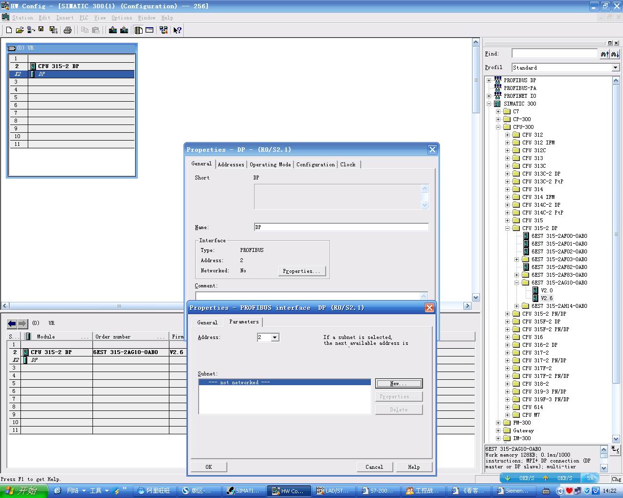

quote:以下是引用论语666在2012-06-12 12:41:11的发言:
这根细线怎么生成的?
双击CPU下面DP,新建网络就可以。
