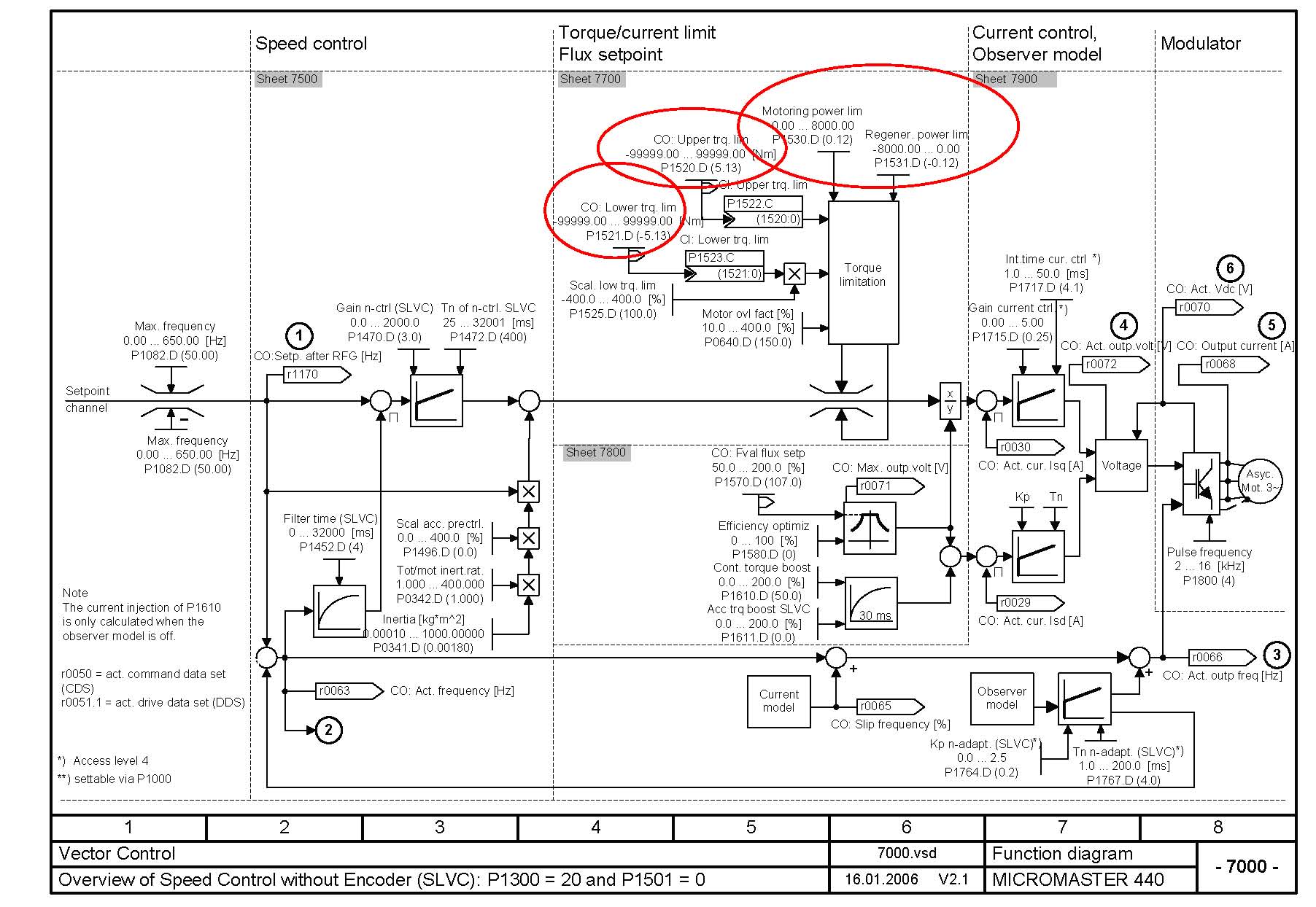

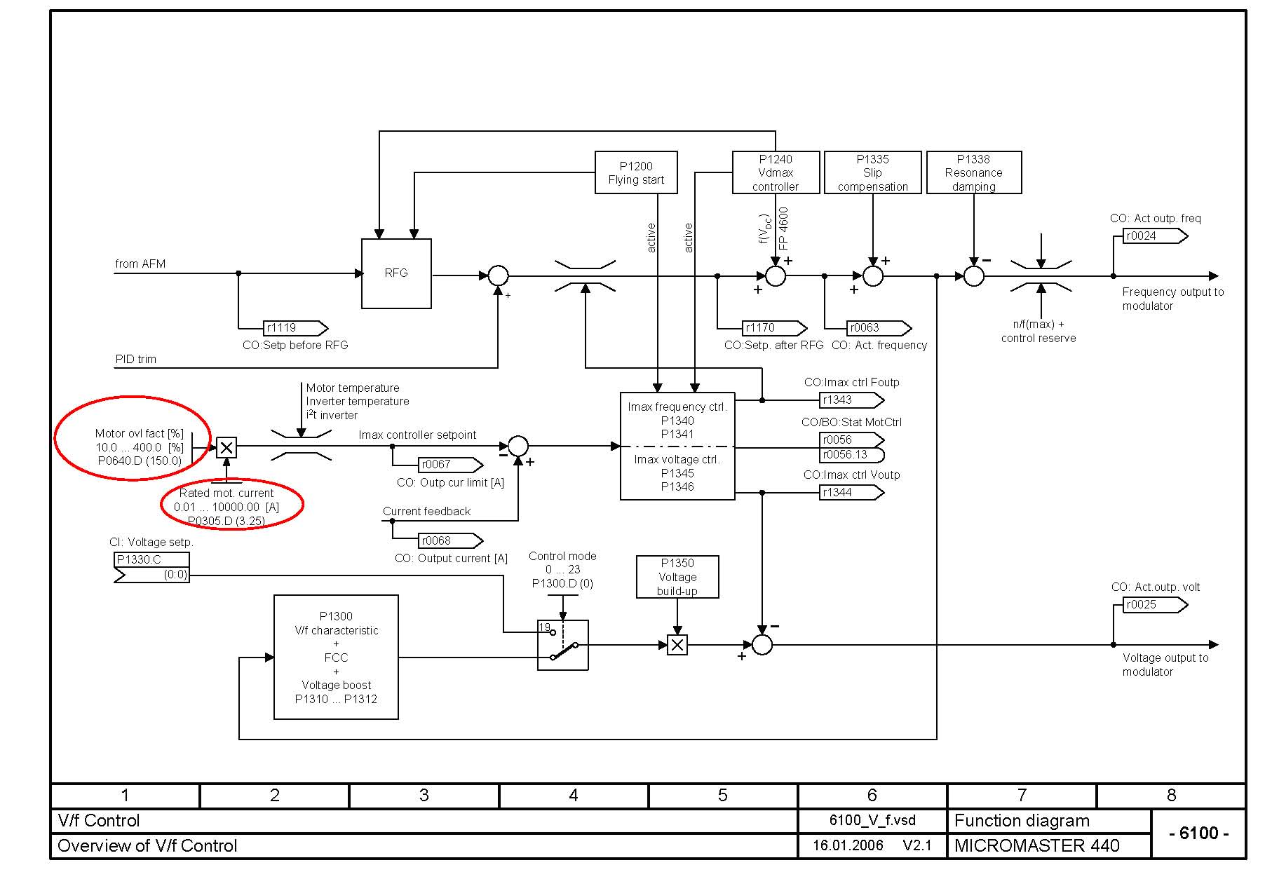

由上图示:
对于V/F控制,有两个参数直接限制电机输出转矩的。一个是电机额定电流P0305;另外一个是电机过载倍数P0640,准确输入P0305;把P0640=100即可把电机输出转矩限制在额定范围以内了。如果这个参数,还是断链子的话,你应该在最大负载时,监控参数r0027=?然后根据P0640=r0027(最大负载状态)/P0305即可。这样一旦卡链子,系统会报F0453(电机堵转故障)
对于SLVC矢量控制,那就更简单了看看参数P1520/P1521=+/-电机额定转矩;P1530/P1531=+/-电机额定功率;P0640=100。这样即可。如果链子断,那也是观察重载时的转矩是多少,把它限制在这个转矩下,也可以出现卡链子就报F0543。
点评下你的系统,机械设计与电气选型明显有瑕疵,要么是电机的功率选大了;要么是机械强度(链轮)设计小了。一般的系统,机械强度要远远大于电气容量的能力。否则太不可靠了。
