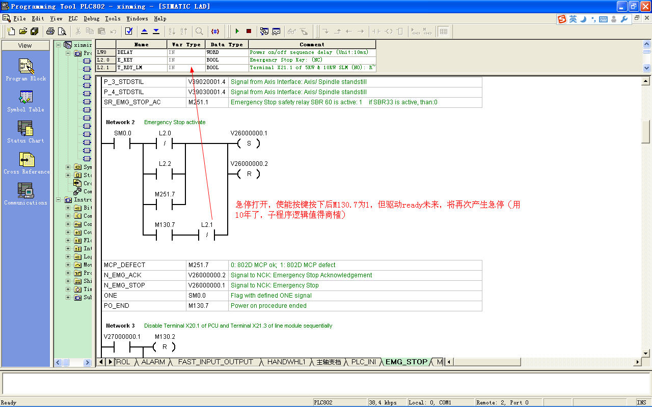

回复:802D的调试中出现缺少轴全能

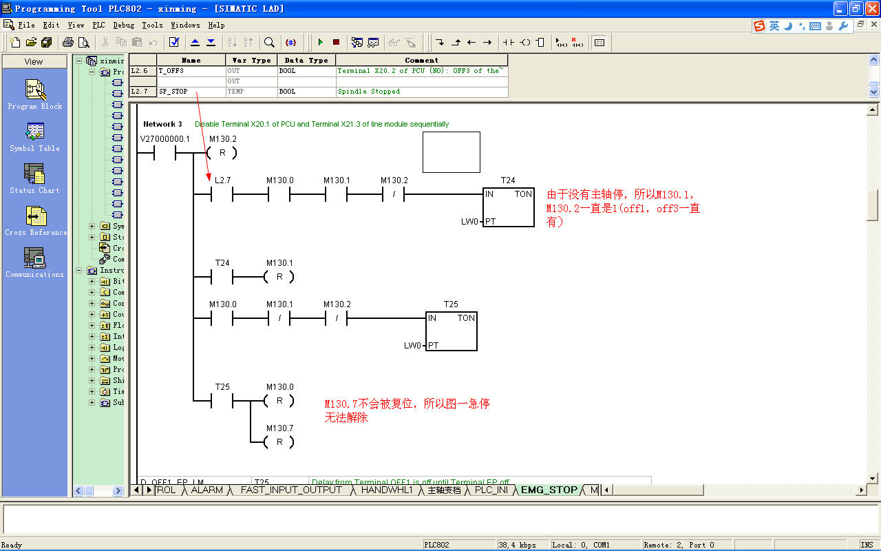

调试系统的把系统说错实在说不过去,明明是802sl。主轴停止信号(是变频?)没有是元凶
