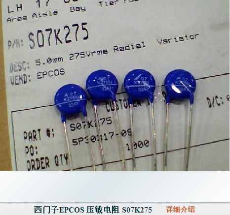

里面有一个“压敏电阻”(如:S07K275 ,我手上就有一个LOGO!里面损坏的此元件,是电压异常损坏的。 与下面 淘宝网上的图片相同),一般会烧掉(一般是处于短路状态,并且会裂开。此元件为圆片形,直径约7mm ,厚度约2~3mm)。同时,压敏电阻“前级”的元件或铜箔 极有可能同时损坏。
主要损坏的是电源部分。当然了,不排除其它电路。
