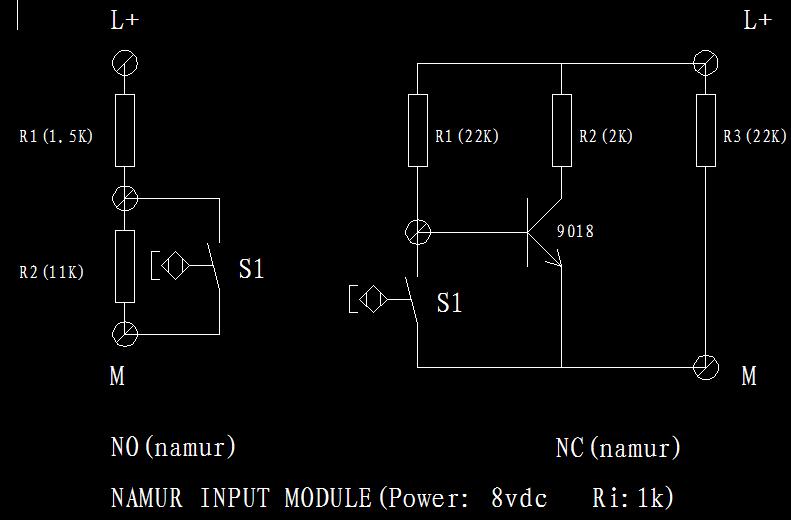

干触点型的开关量接入NAMUR标准模块的实现方法
4770
2012-06-18 10:53:52
这是我在中石化一个改造项目中碰到的,由于原来的NAMUR接口不能动,但购买相应的传感器价格极其昂贵,供货周期很长,关键是没有找到NC型的,所以特意测试了现场的接口特性和原来的传感器在ON,OFF两种状态下的电压,电流,然后根据测试数据做了以下图片中的小电路,成功实现了干触点型的开关量接入NAMUR标准模块。
