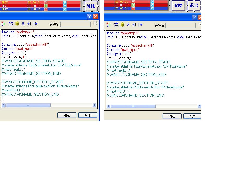

不能操作就可以了吗?可以设置用户权限,然后退出登录后就不可以对屏幕对象进行操作了,可以间接实现锁屏功能,登录和退出均可通过脚本实现,见附件图片
