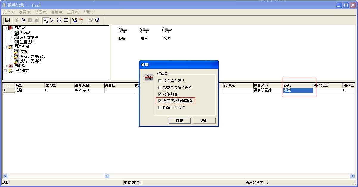

回复:WinCC中如何实现触发从数字量从1变成0才报警
