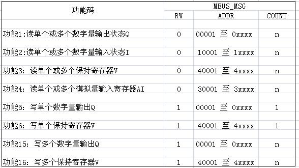

看看下面的对应关系:你发现了吗,RW ADDR COUNT 3个参数即可决定功能码以及地址
