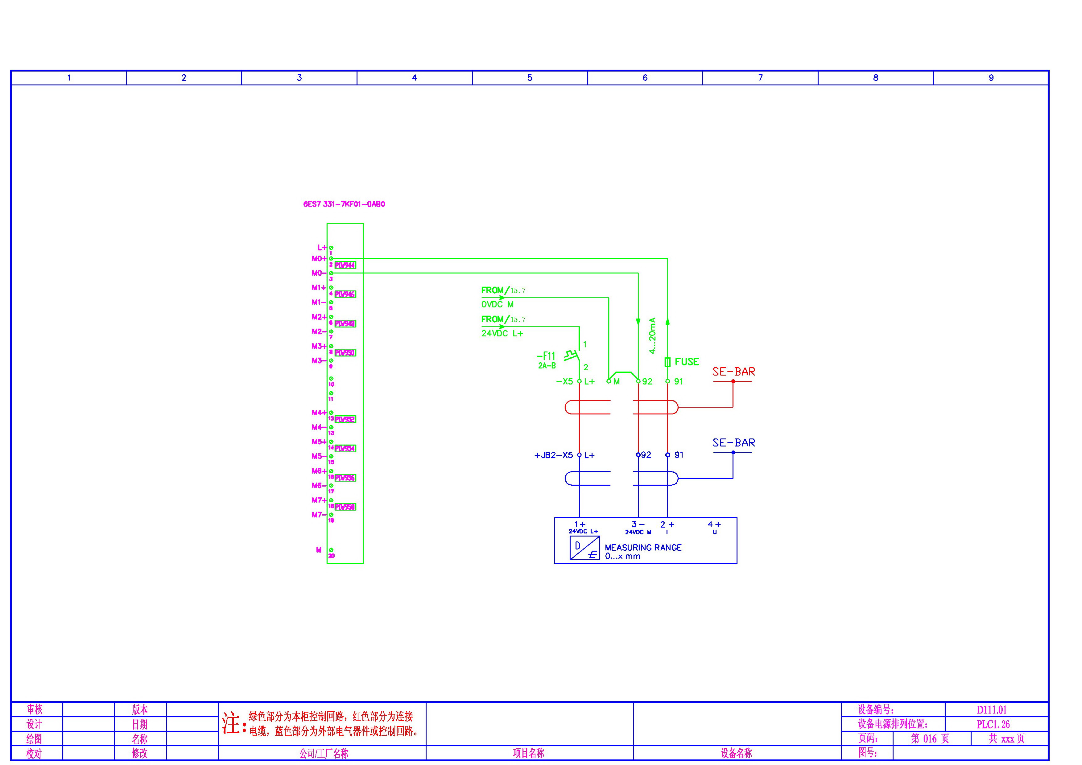

楼主:根据你提供的仅有信息,我理解你这个传感器1、3接线端子是接24VDC工作电源;这个传感器提供两种信号输出:2、3端子是直流电流输出;4、3端子是直流电压输出。是个四线制变送器。如果变送器输出是4~20mA的直流信号,信号输入模块通道,需要将此通道配置成四线制4~20mA。
另外从资料上看6ES7 3317KF01 0AB0 AI模块的前连接器是20针的,至于如何接线,提供一贴图给你参考一下,也许对你有用:
