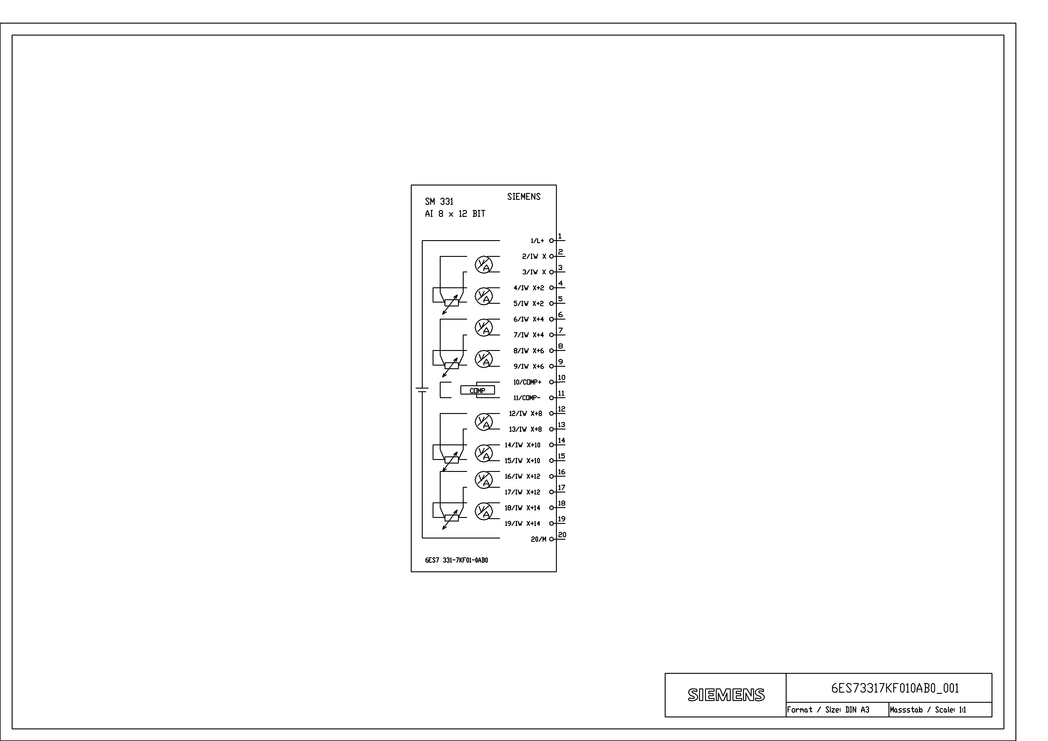

回复:S7-300 3线制4~20mA传感器与6ES7 3317KF01模块连接如何接线

传感器的4~20mA信号输入AI模块只需要接两个端子,就2根线,你接的线太多啦。^_^
另外提供官方的CAx(6ES7 3317KF01 0AB0)相关资料给你参考一下。
