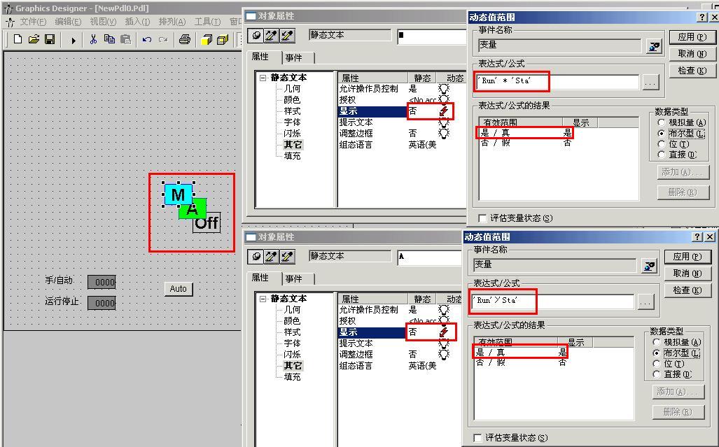

很简单。比如Run为运行1/停止0状态二进制变量,Sta为手动1/自动0状态二进制变量。
Off 标签置于最底下,默认为显示,不做任何脚本以及不被任何脚本修改;
A 标签置于中间,默认为不显示,'显示'属性的'动态对话框'配置为'布尔型','表达式/公式'为输入"'Run'>'Sta'",'表达式/公式的结果'中选择'是/真'选项为'是'。
M 标签置于顶层,默认为不显示,'显示'属性的'动态对话框'配置为'布尔型','表达式/公式'为输入"'Run'*'Sta'",'表达式/公式的结果'中选择'是/真'选项为'是'。
