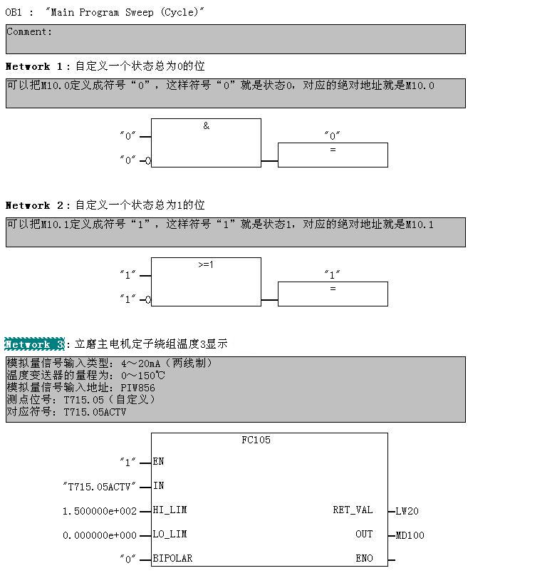

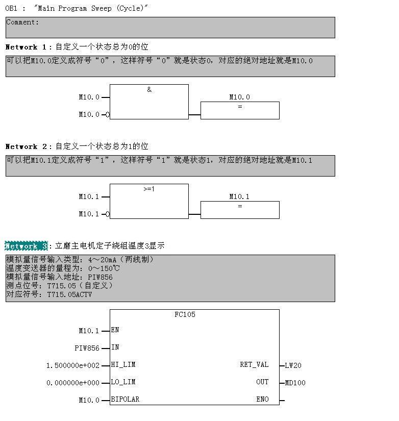

“尘缘如梦”师弟,BIPOLAR是FC105函数的一个BOOL类型形参,需要赋一个BOOL类型实参,不能直接赋整数0或者1啊!上图中给你参考的"1"、"0"只是BOOL类型实参的符号。比如你可以在300的OB1里面做一个状态总为"1”或者"0"的BOOL类型变量,赋给FC105做实参。举例说明一下:
1、用绝对地址,在OB1里面把M10.0做成一个状态总为0的变量、把M10.1做成一个状态总为1的变量,然后赋给FC105作实参,见下图:
2、把M10.0定义成符号"0"、把M10.1定义成符号"1",这样就不用去记忆绝对地址了,用起来很方便。见下图:
