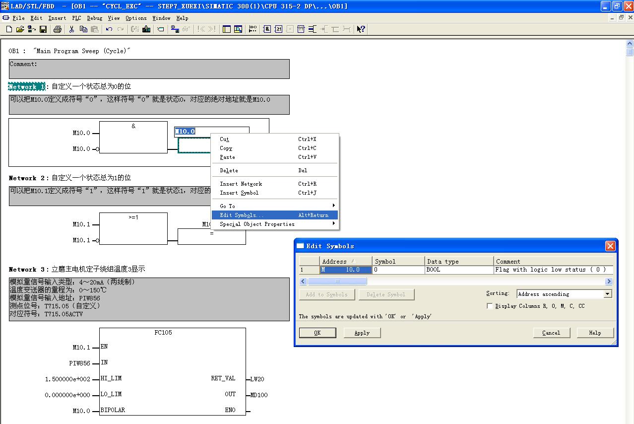

“尘缘如梦”师弟,我也有很多东西不懂,也在学习阶段。愿和师弟共同学习进步。
在举例1的基础上,用鼠标选择M10.0,然后右键点击"Edit Symbols”快捷菜单,出现一个符号编辑对话框,输入0、数据类型及注释,点ok确认。这样就把M10.0定义成符号"0”了。M10.1和PIW856也可以按照这种方法去定义符号,见参考贴图:

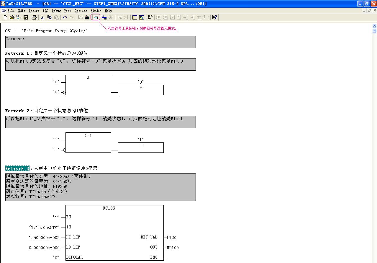

等你符号定义好了,在工具栏里面,点击符号这个工具,定义好的变量,就会以符号显示了。见参考贴图:
